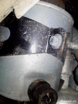

    Так ты-ж говоил что мне HDF915 нужен, или HDF917 если с датчиком.
    По паре хотел если только пробить опт, что-б подешевле.
    Кстати, попыталя определить с датчиком или без, нихрена не понятно :(
    Вот сфоткал как смог, это же он, нет?

    Хей,так у тебя другой стоит,наших HDF ты не установишь,нужны Кнехт или Махле.

    Это что, тот самый фильтр с датчиком ?

    Это почему-же?

    Да не знаю я, по всем описаниям это топливный, какой - без понятия :(
    Сегодня утром только сфоткал.

    На твоем наконечники(трубки) чуть толще наверно по диаметру,если захочешь поставить HDF они просто напросто будут болтаться.

    Мне в своё время в ДААКе говорили молись чтоб не оказался металлическим с датчиком - ибо стоит уйму денег , и крайне радостно мне сказали "пластмасс - повезло" . Отсель можно предположить что это именно тот фильтр с датчиком и стоит под полторы тыщи =(

    Да он и без него тоже прилично стоит,около 1000 + /-.

    Чей-та вы меня расстраиваете...
    Мой очень похож по виду на HDF577 или HDF588, которые если верить http://www.webmall.md ставят на 1.5 86 кобыл.
    И на них размер резьбы M10x1.5, как и на HDF907.
    Кстати, Renault Knecht KLH 44/25 с присоединением для датчика уровня воды - 735,60 lei, KLH 44/22 без присоединения для датчика уровня воды - 850,56 :shok:

    Вот смотри - зелеными стрелками(подача) пометил штуцера диаметром на 10мм,желтыми(обратка) - на 8мм
    [​IMG][​IMG][​IMG][​IMG]
    на HDF все штуцера диаметром на 8мм

    Да, ты прав, на 907 все на 8 мм.
    Но вот посмотри на это фото, 584, входные по ходу 10мм.
    Ладно, вскрытие покажет что у меня там...
