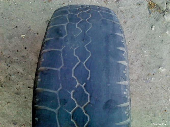

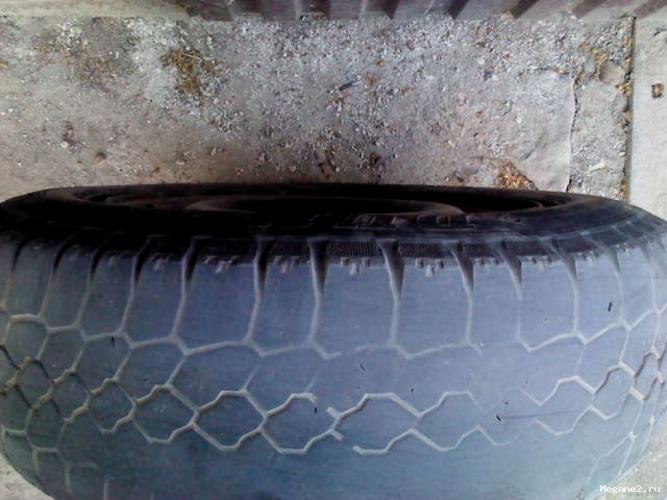

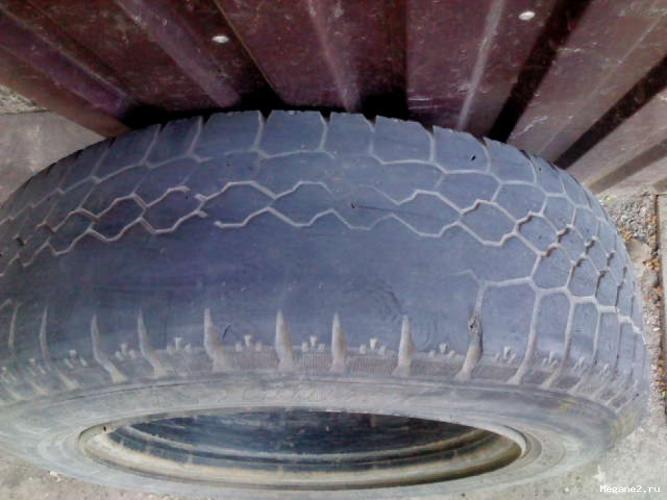

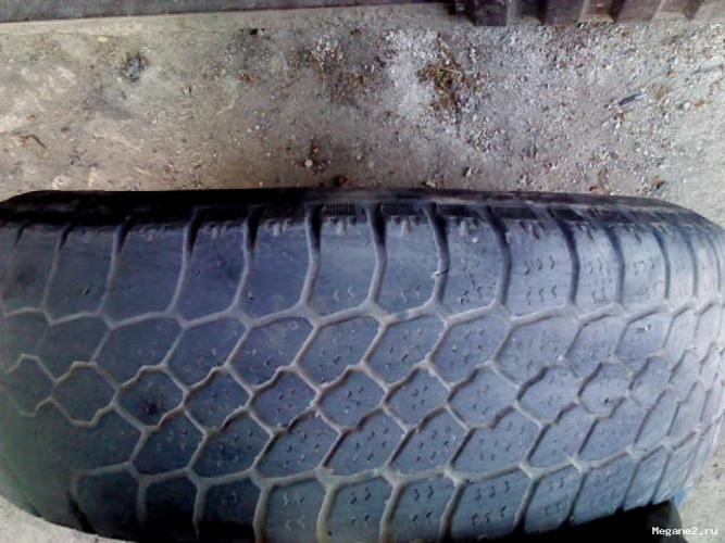

    Думал попал на заднею подвеску,а оно...
    [​IMG] [​IMG]
    [​IMG][​IMG]
    Благодаря Диме (utrenii) определил аномалию,а то брался бы заднею
    подвеску перебирать :cray:
    Все таки,одна голова хорошо,а 2 на много лучше!:beach:

    С Димой встретился на Тирексе в Реуцелах и определил за секунду,я дома заметил что скат лысый,но не думал что оно*PARDON*
    Завтра прооперируем без наркоза:crazy:
