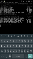

    Мужики, я все со своей ошибкой борюсь df080 и совсем уже запутался. Метки грм проверил - все на месте, как я понял. Вчера катался и специально смотрел как работает фазик на разных режимах и оборотах (через pyren)). Закономерность такая - если ехать спокойно, то показатели эталонного и измеренного положения фазика одинаковые и параметр СЦО не превышает 75-80% и если разгоняться в режиме газ в пол, то тоже самое. Но если например ехать на 2-3-4 передачах к примеру на 2000 оборотов и нажать газ в пол, то вот что получается
    --- Сообщение объединено, 16 авг 2018 ---
    последний скрин - это при спокойной езде
    Говорили мне тут про прошивку, но пока не могу найти ничего

    Ну если клапан новый и чистый, то в остатке сам фазик либо программная ошибка.

    тут может так получиться, что клапан по-маленьку убивал фазик...
  14. dimboo
    dimboo Хранитель Мегатрадиций
    16 фев 2013
    20.069
    Пермский край
    вот тут записывал свои показания работы фазика.
    и глядя на ваши циферки кажется мне, что клапан у вас адекватные команды получает, а вот сдвиг не совсем адекватен....:scratch_one-s_head:

    Чем лезть в прошивки блока, откройте лучше фазик. Работы на полчаса, шкивы ослаблять не надо. Только желательно пятилучевым торксом предварительно обзавестись. Ставлю на то что у вас стенки статора изношены. Выглядит это как-то так:

    именно. Клапан пытается, открываясь на всю, а давление из за изношеных стенок фазика не изменяет на нужный угол. Сниму фазик, разберу и скорей всего новый придется покупать(((
