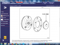

    с маховиком там ничего не центрируется, между маховиком и гидротрансформатором есть металлический диск - вот он центрируется, для этого есть фирменная оправка: 96.png
    Реношник и AndrewS71 нравится это.
