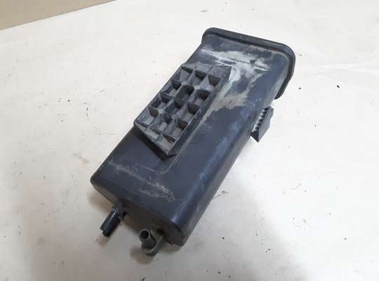

  7. Mike10
    Mike10 Хранитель Мегатрадиций
    14 фев 2011
    20.092
    С-Петербург
    Через адсорбер бензин не утечет. Я несколько лет ездил с дыркой в адсорбере, только недавно залатал его. Это ни на что особо не повлияло.
  8. Escadra
    Escadra Пивной сомелье
    5 июн 2016
    15.331
    нефть, химия
    Томск
    А он легко снимается?

    Он сидит на выступе, типа "ластчкин хвост" с защелкой. Все это в недоступном для глаз месте. Повыеживаться придется с зеркальцем и парой отверток чтобы защелку отщелкнуть. Отщелкивается при таком усилии, что кажется что отломается сейчас все нахрен. Для визуального понимания поищите в инете фотографии адсорбера с разных сторон. Вот например [​IMG]
