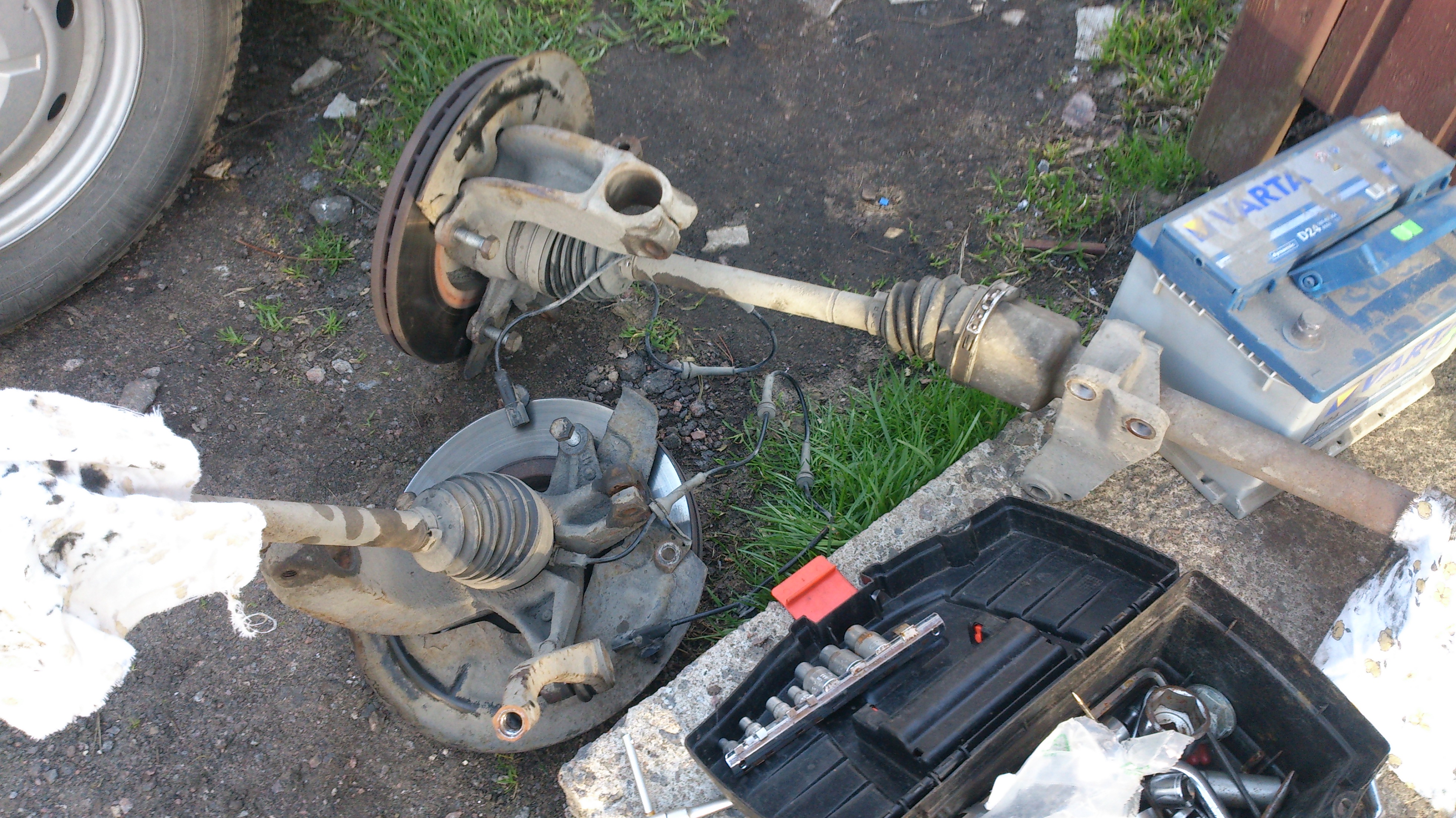

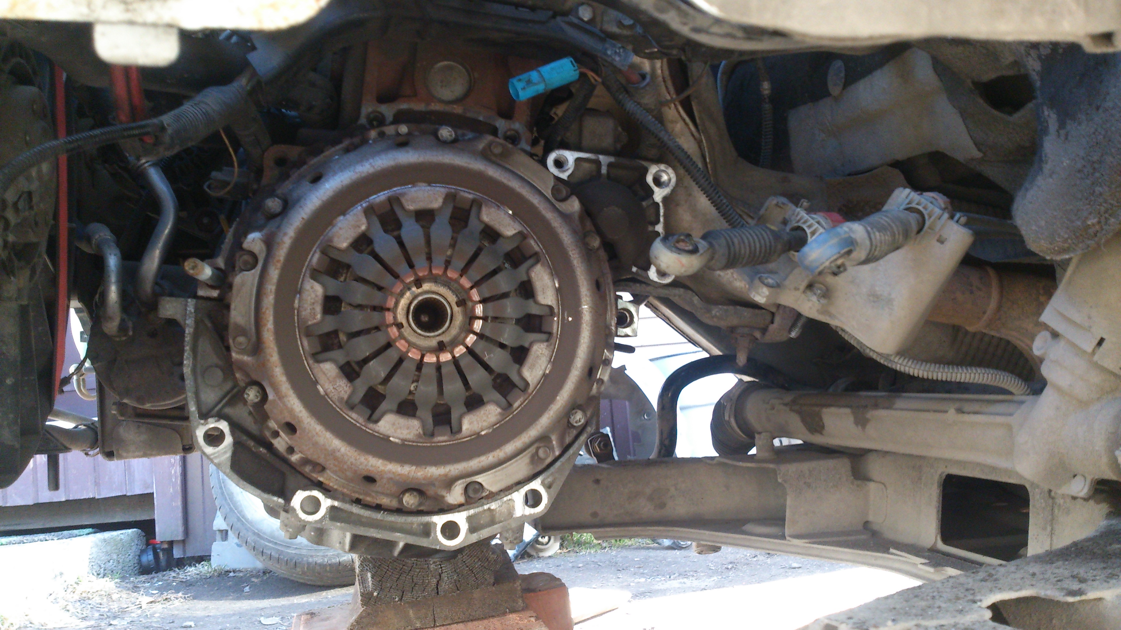

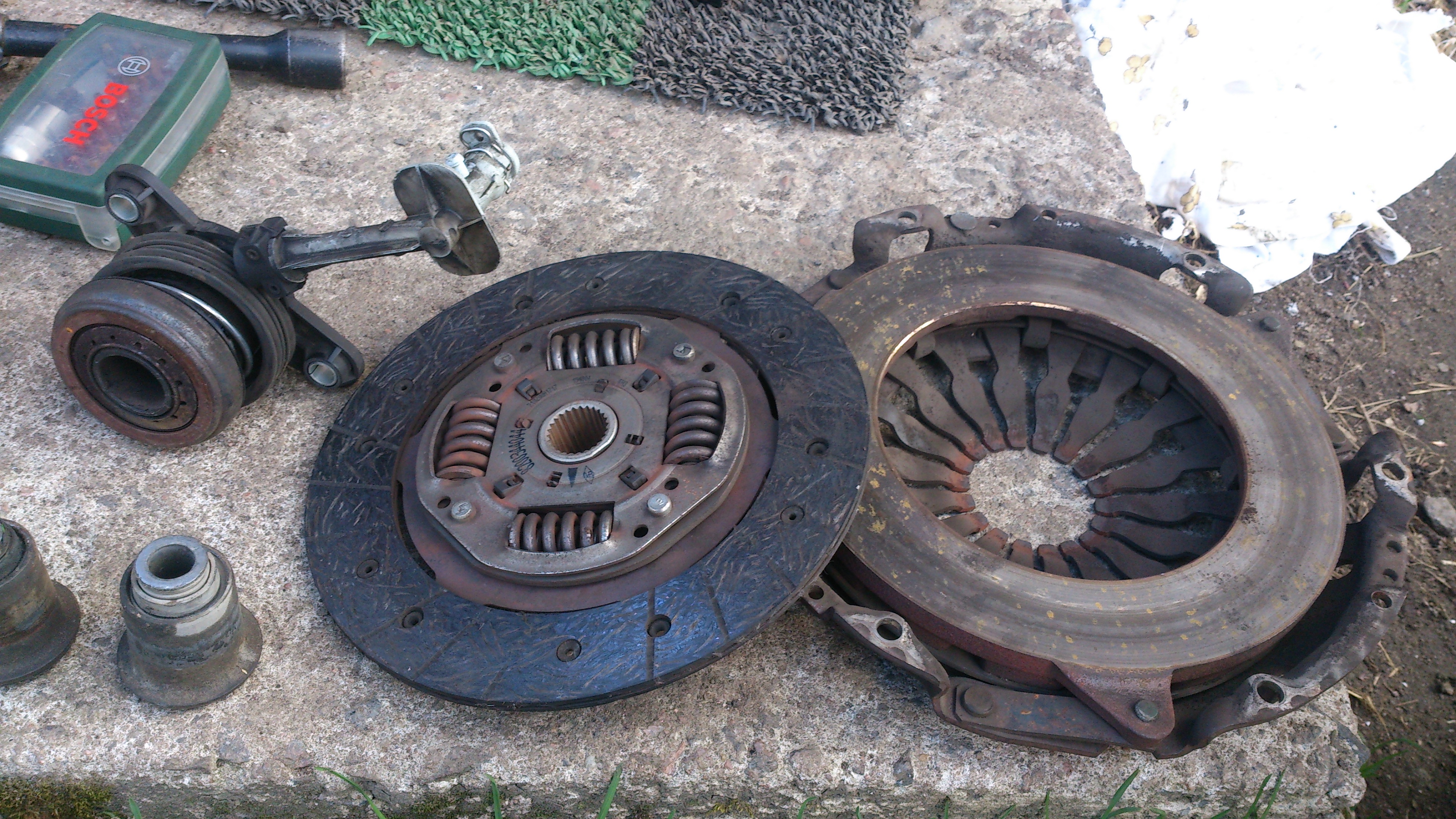

    Причина в разволившемся выжимном,пыльника на нем вообще не осталось.Сцепу снял один за 5 часов,запчасти заказаны,в пятницу придут в субботу буду собирать.Подскажите еще номера сальников в кпп,куда привода вставляются.Оба сопливить начали.

    Фото развалившегося выжимного,кривых лепистков на корзине,верней не кривых,а не равномерно изношенных,ну и диск по ходу уже на подходе.

    Первая - На прикрученной коробке правый привод не снять/одеть, шель надо делать 1-см, в теме про подвесной было написано!
    Вторая - Левый привод не хотел выниматся, пришлось варить Г-образную приспособу!
