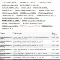

    спасибо, что думаешь по поводу этого комплекта? VALEO 834027

    нууу не плохо по цене... и валео внушает доверие... только вот не известны артикулы в этом комплекте. Хотя экзист пишет на 760 подходит...

    вот артикулы 826303, 804527

    Этот выжимной от 2-х литрового движка...не подойдёт к трубке.

    тут показывает обратное и экзист говорит тоже самое

    тоже верно, но денег мало((( к стати диаметр трубки на выжимном 12,2 мм???
  18. dimboo
    dimboo Хранитель Мегатрадиций
    16 фев 2013
    20.050
    Пермский край
    99 проц . на двухлитровые 13.3 трубка.
