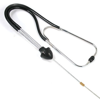

    Вам для начала надо определить область стука. Не плохо бы стетоскоп прикупить.

    Д
    Да стетоскоп вещь хорошая,только не знаю где купить,у нас в магазинах нет его.Кстати гонял машинку в сервис,там говорят что похоже на гидрики.

    Вот такой
    в "жигулёвских" магазинах есть. 200 р стоит.
