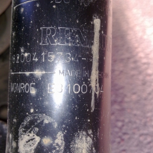

    У меня на Европе рено монро, у России народ пишет рено каяба. Так что оба делают оригинал для меганов.

    логично, у вас европодвеска там монро, а для РФ усиленная, там Кояба.
    и не важно турки или испанец

    Всё верно, и чтобы не быть голословным вот:
    мои родные задние :)
