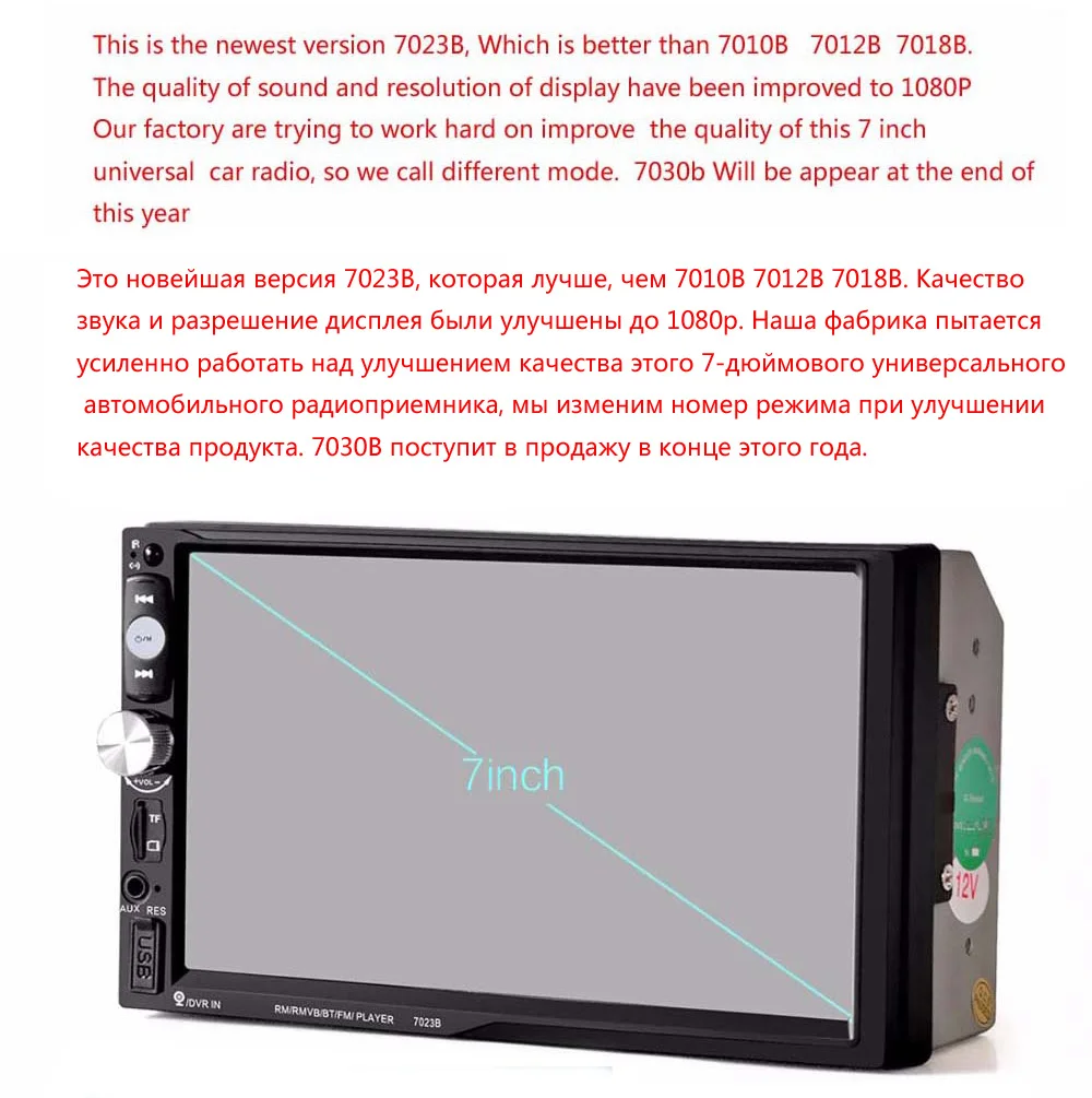

    Ну и надо определиться с монитором: либо в зеркале 5", либо недорогую 2DIN, например
    К ней вроде и подрулевой джойстик можно прикрутить, которого правда нет :)
    Кто что скажет-посоветует?

    в зеркале очень удобно монитор. стоит накладка поверх родного зеркала. вниз на магнитолу не удобно смотреть. если уже не стоИт, то и не стОит)

    Читал что отсвечивает в зеркале, плохо видно в солнечную погоду? А зеркало какое, ссыль есть? И камера какая стоит?
