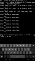

    Зайди в блоке инжектора в Идентификации и скрин сюда сбрось.

    А какие показания угла фазика, когда обороты гуляют. Нули?

    В pyren в одной из предыдущих менюшек блока инжектора есть "Идентификации", туда зайти и скрин сделать.

    система впрыска - identification?

    Да.

    Имеется проблема, подробно описывал в теме по катушкам: первый раз заводишь все отлично, стоит заглушить и снова завести машина(меган 2 фаза 2 1.6) начинает троить не сильно, но заметно по двигателю и по кузову, пропадает тяга, так же немного плавают обороты, заметно когда нажать к примеру 3500 и держать педаль, обороты постепенно начинают сами снижаться примерно до 3 тыс. Прилагаю скрины пирена... Что можете подсказать, куда копать? Спасибо
