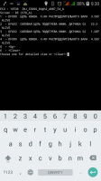

    При динамичном ускорении СЦО и должно так изменяться. Из данных скринов могу предположить, что приверает ДПРВ ( на эти 9 градусов); а по факту расхождений скорей всего нет.

    конечно его. Не могут ведь все лепестки на фазике сточиться с одной стороны.
    Я бы на месте Михаила начал с замера давления. Если там норма, ревизировать. промывать клапан. Потом сам фазик вскрывать для осмотра. А вот если давлюхи не достаточно то смотреть сначала насос. 300 тыщ всё таки возраст!

    По поводу прикреплённого скрина. ДПРВ также, как и любая деталь изнашивается ; может быть, что по факту смещение эталонно, а по показаниям датчика; нет

    Думаю погрешность. Фазик, скорее всего физически не может повернуться на угол более 45гр., поскольку ротор упирается в выступ статора.

    Да в том то и дело что не было динамичного ускорения, а была более менее ровная езда по трассе. На первом из трех скринов при оборотах около 2000, на двух других - при 2500. Как я полагаю СЦО стремится к 99,9 не только при максимальном заданном угле отклонения фазика, но и в том случае если измеренный угол отстает от заданного при более низких значениях заданного и наоборот стремится к 0 если заданный угол меньше измеренного.

    Сегодня по дороге на работу опять наблюдал за параметрами фазика и сегодня картина была несколько иной:
    Screenshot_2019-11-29-09-14-05[1].png Screenshot_2019-11-29-09-21-01[1].png Screenshot_2019-11-29-09-21-41[1].png Screenshot_2019-11-29-09-23-20[1].png Screenshot_2019-11-29-09-23-32[1].png Screenshot_2019-11-29-09-24-15[1].png Screenshot_2019-11-29-09-25-43[1].png Screenshot_2019-11-29-09-27-57[1].png Screenshot_2019-11-29-09-28-30[1].png Screenshot_2019-11-29-09-29-08[1].png Все скрины сделаны при ровной езде по трассе на скорости 100-110.
    В какой то момент (последние три скрина) Регулятор фаз перешел в резервный режим (состояние 2) . При этом СЦО и заданный угол обнулились, а измеренный стал колебаться в диапазоне 1-5 гр.
    Это момент появления ошибки DF080.
  13. Аlex33rus

    Screenshot_2019-11-29-09-29-41[1].png Screenshot_2019-11-29-09-30-28[1].png Screenshot_2019-11-29-09-30-49[1].png Screenshot_2019-11-29-09-32-11[1].png Screenshot_2019-11-29-09-43-40[1].png Screenshot_2019-11-29-09-44-15[1].png Screenshot_2019-11-29-09-44-27[1].png Screenshot_2019-11-29-09-44-30[1].png Ради эксперимента остановился заглушил, завел снова. Ошибка DF080 перешла в запомненные и фазик опять заработал.

    Попробовал другой датчик - история та же. До 36 градусов измеренный угол совпадает с заданным, а выше не поднимается.
