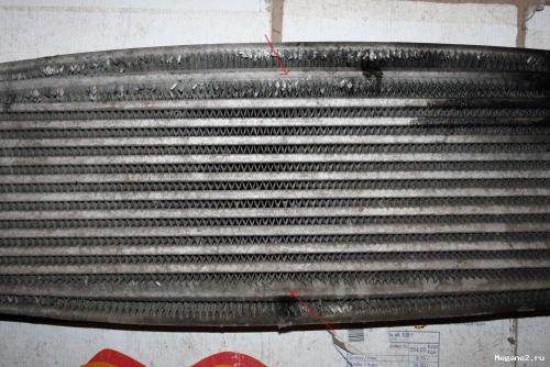

    Сделал фото моего интеркулера
    [​IMG][​IMG][​IMG][​IMG]
    вот такая вот ерунда кто что скажет? ударов не было

    Фигасе:shok: эко его растопырило, незню что и предположить*PARDON

    я его заменил на другой уже, а какая причина может быть не повториться ли снова ,сейчас машинка работает как надо , в зеркало даже почти не вижу дыма черного и расход умеьшился

    Думаю был переддув, но как? датчик давления на впуске должен был увидеть аномалию, сразу рубит подачу топлива, кидает чек ижекшен и аварийный режим*PARDON* загадка, глянуть бы наддув клипом.

    Да ну Лех..это как надо передуть?:shok:...при просмотре фоток у меня сложилось впечатление , что это результат микровзрыва....от эфира например..видел подобное по свое работе (там только в газовую трубу воздух попал)
    Вопрос к топик стартеру ..Вы эфиром или чем нить подобным не пробовали заводить движок?

    Очень может быть, на бензинках коллектора пластиковые в труху разлетаются*PARDON* от быстрого старта:-D

    Добрый день, эфиром не пользуюсь ,стоит предпуск. подогреватель , проблем с запуском нет
