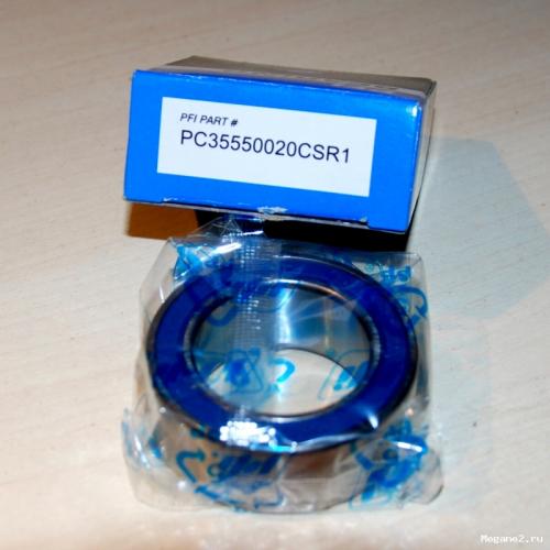

  8. Camelia
    Feb 22, 2010
    5,536
    Да у тебя разбито нормалек посадочное место:wacko2:,у меня фольга от сигарет с передней стороны только заходила*SORRY*
    Сергей,подшипник лучше поменять,он не зря прокрутился! и второе - бери кернер и по кругу,посадочное место подшипника *откернерируй* под углом.
    обрати на переднею часть,там больше трется из за нагрузки!!! тебе его надо еще отцентрировать,чтоб не имел биение!!!
