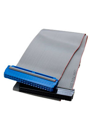

    Люди, кто разбирается,
    1. Обязательно ли родной шлейф использовать?
    Я про толщину провода, сопротивление и т.п. имею ввиду.
    Хочу попробовать туда IDE шлейф воткнуть.
    2. Если не поместится, намотаю без белой подложки.
    Какие тут могут быть минусы?
    3. Обязательно ли вести все ~7 проводков???
    Мне кажется для подушки достаточно 2, остальные для круиза оставлены,
